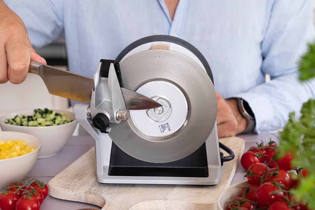

Kurz gesagt: Hier ist eine Schritt-für-Schritt-Anleitung, wie du den bestehenden Schneidenwinkel reproduzierst, wenn du dein Küchenmesser auf einem Tormek T-1 Kitchen Knife Sharpener schärfst (Videoinstruktion unten):
  • Färbe die Schneide mit deinem EM-15 Schneidenmarkierer.
  • Setze das Messer in die Kunststoffklemme der Winkelführung ein und stelle den Winkel so ein, dass die gesamte Fase ungefähr an der Diamantschleifscheibe anliegt.
  • Bei ausgeschalteter Maschine drehst du die Schleifscheibe von Hand. Prüfe, wo die Farbe abgetragen wurde.
  • Passe den Winkel an und wiederhole den Vorgang, bis die Farbe über die gesamte Breite der Fase entfernt ist. Jetzt stimmt der Winkel – und es ist Zeit mit dem Schärfen zu beginnen!
Wenn du dir den exakten Winkel für die Zukunft merken möchtest, wirf einfach einen Blick auf die Winkelanzeige an der Winkelführung. Einfacher geht es kaum. Viel Spaß beim Schärfen!
