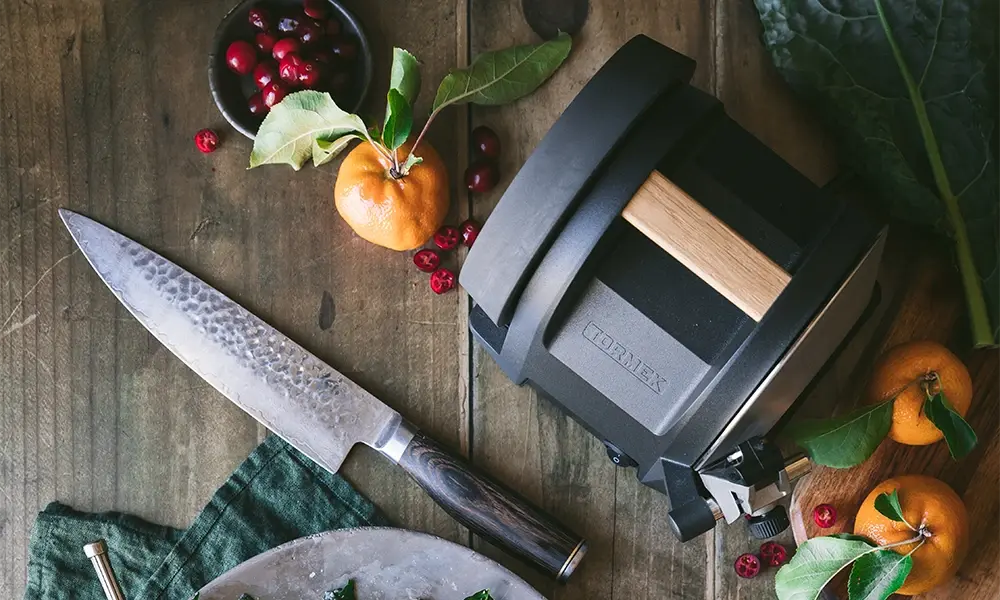

Cuando afila un cuchillo con el Tormek T-1 Kitchen Knife Sharpener obtiene un resultado preciso y repetible que es muy difícil de conseguir a mano con una piedra de afilar y que a menudo requiere años de experiencia para dominar. E incluso entonces el resultado puede no ser perfecto cada vez. Tormek T-1 tiene una guía patentada en la que se ajusta el ángulo para adaptarse a su cuchillo en particular. La guía también mantiene un ángulo constante a lo largo de toda la hoja, por lo que obtendrá un filo perfectamente liso y afilado.
El disco de afilado de diamante de grano fino tiene 600 granos y puede afilar cuchillos de todos los aceros diferentes. Incluso los cuchillos de cerámica quedarán más afilados que nunca. Y como el disco de afilado gira a tan baja velocidad, no tendrá que preocuparse por la acumulación de calor que podría dañar sus finos cuchillos. Un afilado profesional que no daña los cuchillos.

  1. Coloque la máquina sobre una superficie estable, asegúrese de que el interruptor de alimentación está apagado y enchufe la máquina a una toma de corriente si aún no está conectada.
  2. Afloje el pomo de la guía y ajuste el ángulo de afilado deseado. 15 grados suele ser un buen ángulo para un cuchillo de cocinero normal. Bloquee el ángulo de afilado volviendo a bloquear el pomo de la guía. Si no está seguro de qué ángulo utilizar, también puede probar el método del marcador Tormek.
  3. Encienda el interruptor e introduzca la cuchilla en la guía sin tocar el disco de amolar.
  4. Cuando la cuchilla esté completamente introducida en la guía, muévala hacia abajo, hacia el disco de amolar de diamante y hacia usted. Mueva la cuchilla hacia delante y hacia atrás, siempre en contacto con el disco de amolar. Mantenga una ligera presión, como si estuviera cortando un tomate con un cuchillo muy afilado y siga la forma de la hoja.
  5. Continúe afilando así hasta que pueda notar la rugosidad en el lado opuesto del filo que ha afilado a lo largo de toda la hoja.
  6. Es hora de afilar el otro lado del cuchillo. Para ello, introduzca el cuchillo por el otro lado de la guía y afílelo igualmente por este lado.
  7. Compruebe que también ha lijado el borde áspero de este lado, a lo largo de toda la hoja.
