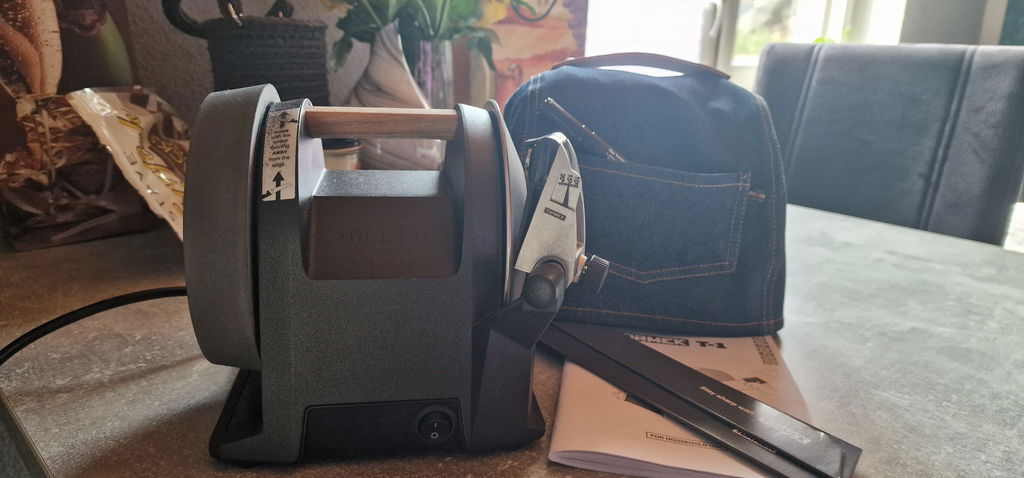

Tormek T-1 Kitchen Knife Sharpener - Carbon Black
Den första riktiga knivslipen för hemmakocken.
Till skillnad från en enklare slip, ett handbryne eller skärpstål slipas hela knivens slipfas, inte bara den yttersta delen av eggen. Med Tormek T-1 Kitchen Knife Sharpener i Carbon Black kommer du aldrig behöva skicka iväg dina knivar för slipning – du grundslipar dem enkelt själv till professionell skärpa på bara några minuter. Hemma i ditt eget kök.
Färgen Carbon Black passar alla kök och matchar perfekt med till exemepl BBQ redskap.

Produktspecifikation
Tormek T-1 Kitchen Knife Sharpener är utvecklad och producerad i Sverige. Den kompakta designen passar på alla sorters köksbänkar. Den hållbara slipmaskinen kommer med 5+3 års garanti och är underhållsfri.
Bredd
204 mm
Djup
196 mm
Höjd
181 mm
Inkl. förpackning
6.2 kg
Enbart maskin
5.4 kg
Sladdlängd
1.7 m
Mått
∅ 150 × 18 mm
Varv/min
Max 200
Mått
∅ 160 × 30 mm
Materiale
Komposit, ABS-plast
Enfas, AC motor
Ineffekt: tomgång 60 W, maxbelastning 120 W
